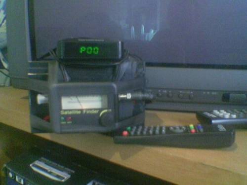

Итак. Мой друг-радиомастер (кстати - наш форумчанин), наконец-то привез мне долгожданный мой прибор для настройки антенн...
Итак. Все началось с того, что китайский двд-проигрыватель с экраном 10` перестал раскручивать диски... Вскрытие показало - что в нем сдох процессор двд... Поскольку изделие китайское, то вышло дешевле купить новый проигрыватель, чем отремонтировать этот... Но в голову мне закралась мысль... проигрыватель - не совсем сдох, ТВ составляющая осталась рабочей. А это значит - почему-бы не сделать из всего этого приборчик?... Звоню Славе, и... Да!!! Мой минирессивер TELESTAR - вполне влезет внутрь вместо ставших ненужными частей проигрывателя. В срочном порядке отправляю ему свой минирессивер (он живет в другом городе, и познакомились мы именно через форум Альяно)... И вот что из этого вышло:
Дополнительно в корпус врезан вентилятор, задача которого принудительно охлаждать плату рессивера... Сам проигрыватель - очень легкий, носить его с собой не составит труда, питание - 12 вольт (2 Ампера) постоянного тока - поэтому вполне можно носить с собой маленький подсумок с аккумулятором на 5-6А, этого будет достаточно... Теперь думаю, что мне еще надо сюда врезать пищалку и STAB Rotor Control MP-02... Тогда приборчик будет совсем полноценным... Спасибо Славе за его работу (я и паяльник - как правило несовместимы, зато я умею строить дома и делать гравицапы смешно )... Продолжение - следует?...
