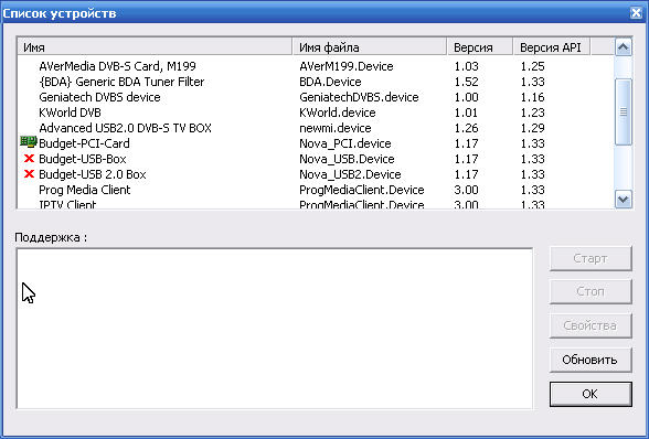

6. Затем в меню "Настройки" программы ProgDVB открыл самое верхнее "список устройств". в появившемся окне зелёненьким появилась моя карточка, я направил мышку на карточку и кликнул(один раз).
Затем в данном окне засветилась кнопочка СТАРТ, я её нажал она и определила мою карту.
