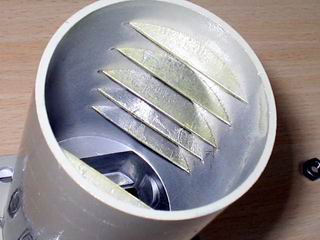

Деполяризаторы бывают :
либо в виде ПЛАСТИНЫ
увеличить картинку
либо в виде ШТЫРЕЙ
либо в виде РЕБР
Правильно расчитанный ДЕПОЛЯРИЗАТОР

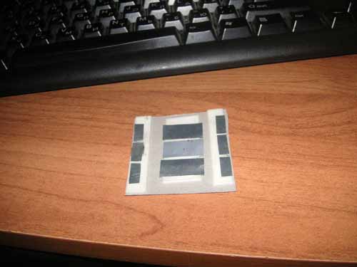

Я решил вырезать из этих обрезков
- ДЕПОЛЯРИЗАЦИОННУЮ ПЛАСТИНУ ....
Размеры - мне известны
___________________________________________________________
увеличить картинку
15 минут работы ..... и о ЧУДО ... подшучивание подшучивание подшучивание
ПЛАСТИНА из фольгированного пакета работает
ТОЧНО также как и юниторговская за 2 евро !!!!!!!!!!!!!!
Вот вам и "серебрянное напыление" ... подшучивание
Даю фотографии ... и очень рекомендую изготовить
Техника изготовления ОЧЕНЬ ПРОСТАЯ - нанести "рисунок"
.... и убрать ВСЁ ЛИШНЕЕ ... !!!!!

imho еще можно вырезать прямоугольники из алюминиевой фольги и наклеить на стеклянную пластину.
Сообщения: 28151
СообщениеДобавлено: 20.02.2005 21:36    Заголовок сообщения: Ответить с цитатой
Можно наклеить и на обычный тонкий картон ..
Я пробовал - результат ОТЛИЧНЫЙ ....
В качестве фольги лучше использовать пивные (или другие) банки ...
фольга более жесткая
Вот один из таких вариантов - самый первый подшучивание
(фольга приклеена двухсторонним "скотчем")
Удачи ...

Уважаемый Альяно, добрый вечер
Хочу сделать пластину из фольгированного текстолита
Размеры пластины по вашим чертежам 51*54
Внутренный диаметр волновода в конвертере у меня 60
Родная пластина имеет вроде бы пластмассовые крепления, за счет которых она не "проваливается" в волноводе
Я просто хочу увелить до 60 ширину пластины. Насколько это правильно?
И еще вопрос
Каким образом пластина располагается в волноводе. С внутренними стенками волновода она соприкасается ребром 51 или 54 мм?
Другими словами, как располагается рисунок на пластине внутри волновода?
P.S. Огромное спасибо за ваш форум!!!
Сообщения: 28151
СообщениеДобавлено: 22.02.2005 17:50    Заголовок сообщения: Ответить с цитатой
Размер пластины до 60 мм можно увеличить безболезненно
только не меняйте "рисунок" металлизации.
Пластина вставляется в волновод таким образом, что
расширенная часть пластины (которая на фото 54 мм)
находится в 10-15 мм от наружной части волновода
а узкая часть пластины - находится в глубине волновода ...
Удачи .....

Сообщения: 28151
СообщениеДобавлено: 24.02.2005 09:21    Заголовок сообщения: Ответить с цитатой
Я подумал ... и вот что скажу
Скорее всего, при наклеивании фольги на стекло
... эффект будет хуже чем , при наклеивании на тонкий картон..
Пластина из стекла и пластина с металлизацией - работают
на основе разных физических принципов ...
Поэтому - фольга на стекле - это масло масленное ...
Хотя надо пробовать подшучивание подшучивание подшучивание
Со стеклом я ещё не работал ...
Зато я сделал вот что ....
увеличить
На сложенный вдвое лист обычной бумаги
нащелкал степлером "рисунок" ...
и эффект - такой же как и у юниторга ...
Это при том - что щелкал я - после праздника !!!!
это сразу видно по фотографии подшучивание подшучивание подшучивание
Двойной лист нужен для того, чтобы развести края листов ...
тогда пластина хорошо держится в трубе ....
В данном случае - бумага - это только "держатель" металла ...
А стекло - само задерживает одну из составляющих сигнала ...
Удачи .....

Вызывает восторг майонезная крышка на изделии №2 подмигивание Юниторга подшучивание Диаметр/длина облучателя специально подбирались под нее?

я дико извиняюсь .юно хочу повторить чудо пластину и интересует фольга там с двух сторон?

Сделал я "чудо пластину" из коробки яблочного сока. Работает, но совершенно так же как и обычная пластина. Правда эта пластина которая была в комплекте с моим diplosat не совсем обычная - а с какой-то ставкой внутри.

Сообщения: 28151
СообщениеДобавлено: 25.02.2005 22:37    Заголовок сообщения: Ответить с цитатой
http://www.forum.alyno.ru/phpBB2/viewtopic.php?p=2105#2105

Деполяризационную пластину вырезал из фольгированного тесктолита, точно повторив рисунок

При использовании самодельной пластины по чертежам Альяно для пакета ОРТ со спутника 96.5 имею по шкале уровень сигнала 49% качество 100%
для пакета ОРТ со спутника 40 имею по шкале уровень сигнала 18-22% качество 30%, сыпется квадратами
Как на странно, для одного спутника (96) самодельная пластина дает пусть небольшой, но прирост сигнала, а для 40 наоборот, уменьшение
Сейчас пока смотрю все со штатной пластиной
