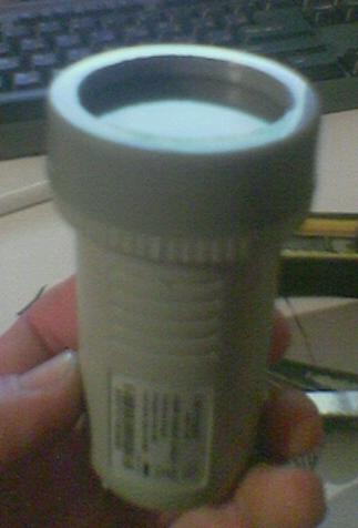

Вот небольшая модернизация за 10 минут улыбка
Выризал в крышки круглую дырку.
И из плотного полиэтилена выризал замену, по внутреннему диаметру крышки.
Вставил в крышку и одел на место.
Подьём качество сигнала от 2% до 5%.
P.S. Недостаток, вода будет скапливаться.
Лутьше приклеить снаружи.
