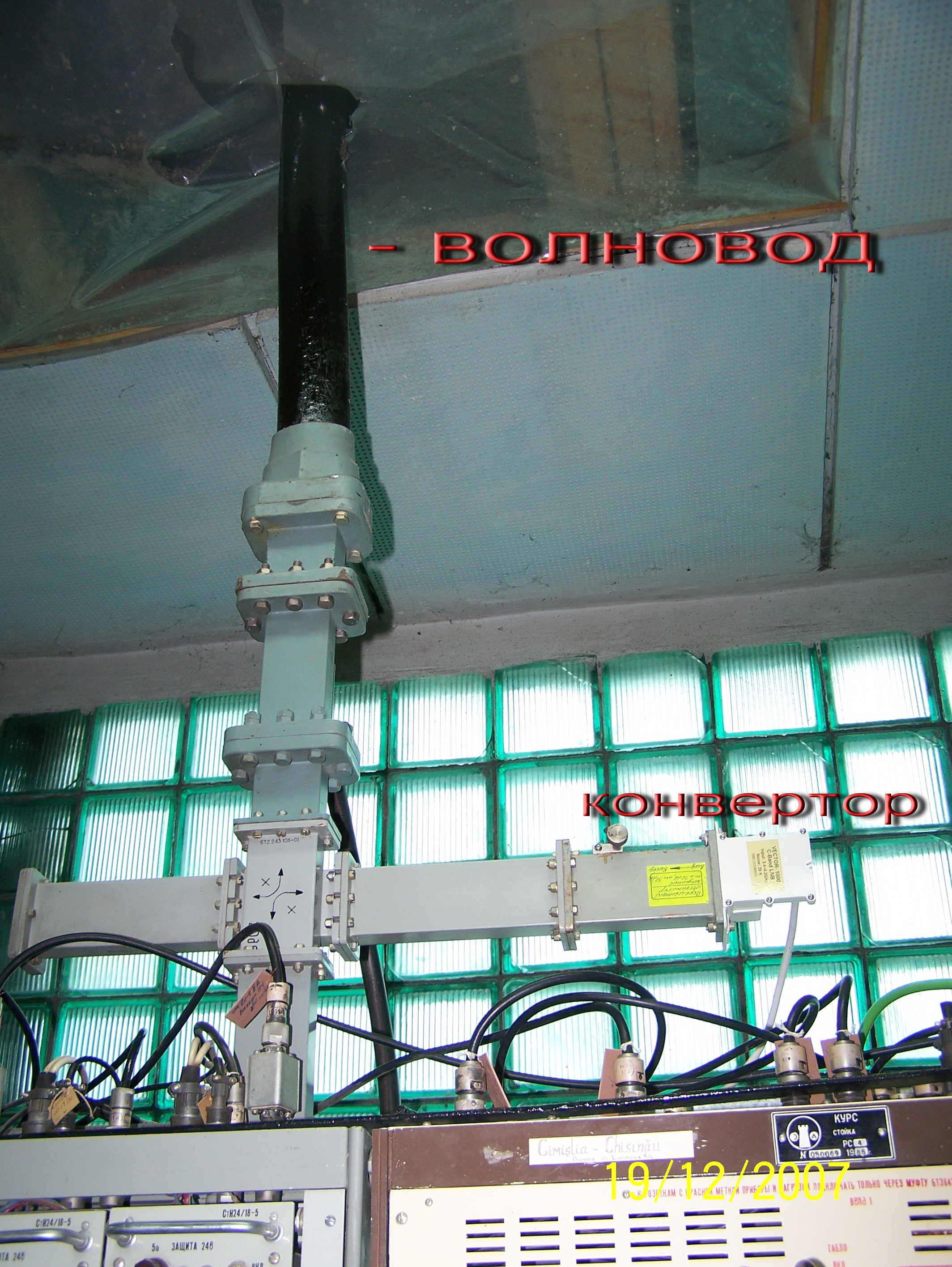

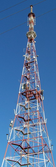

Исходные данные.
Телевышка.
На площадке, подвешанной на высоте 70 метров, располагаются 2 приёмо-передающие антенны АДЭ-3 (диаметр 3,5м).
От них спускаются волноводы. Внизу на выходе из релейного передатчика к горизонтальному отводу от волновода подсоединён конвертор С-диапазона, сигнал с которого передаётся на профессиональные приёмники DVB-S (Scopus, Coship и т.д.).
В двух радиорелейных стволах передаются цифровые пакеты, составленные из 10 телеканалов, среди которых ОРТ, НТВ, МузТВ и т.д.
Вопрос в том, есть ли хотя бы теоретическая возможность принять этот сигнал на 90-см офсетную антенну, находясь в 250м от основания башни, учитывая тот факт, что передающая антенна АДЭ-3 смотрит примерно в том же направлении, откуда будет вестись приём.

Не забивайте себе голову.....ставьте антенну и принимайте все на здоровье....у этой релейки центральный лепесток 7 гр...кроме того ниже наблюдается еще целая гроздь релеек и панельных антенн GSM...

mehanik, в 2000-01 гг знакомые принимали сигнал с антенны (на 1-й фото слева), но тогда он был аналоговым. Приём вёлся в 1,7км от башни.
IVV, передатчики работают на частотах 3,7-3,8 ГГц (3 ствола: 3712 3768 и 3824МГц, мощность - 5Вт), сигнал такой же, как на спутнике, так как принимается на конвертор диапазона С и приёмники стандарта DVB-S. Там даже Опенбоксы 820 применяют, как резерв. Антенна работает на другую, которая удалена на 26км.

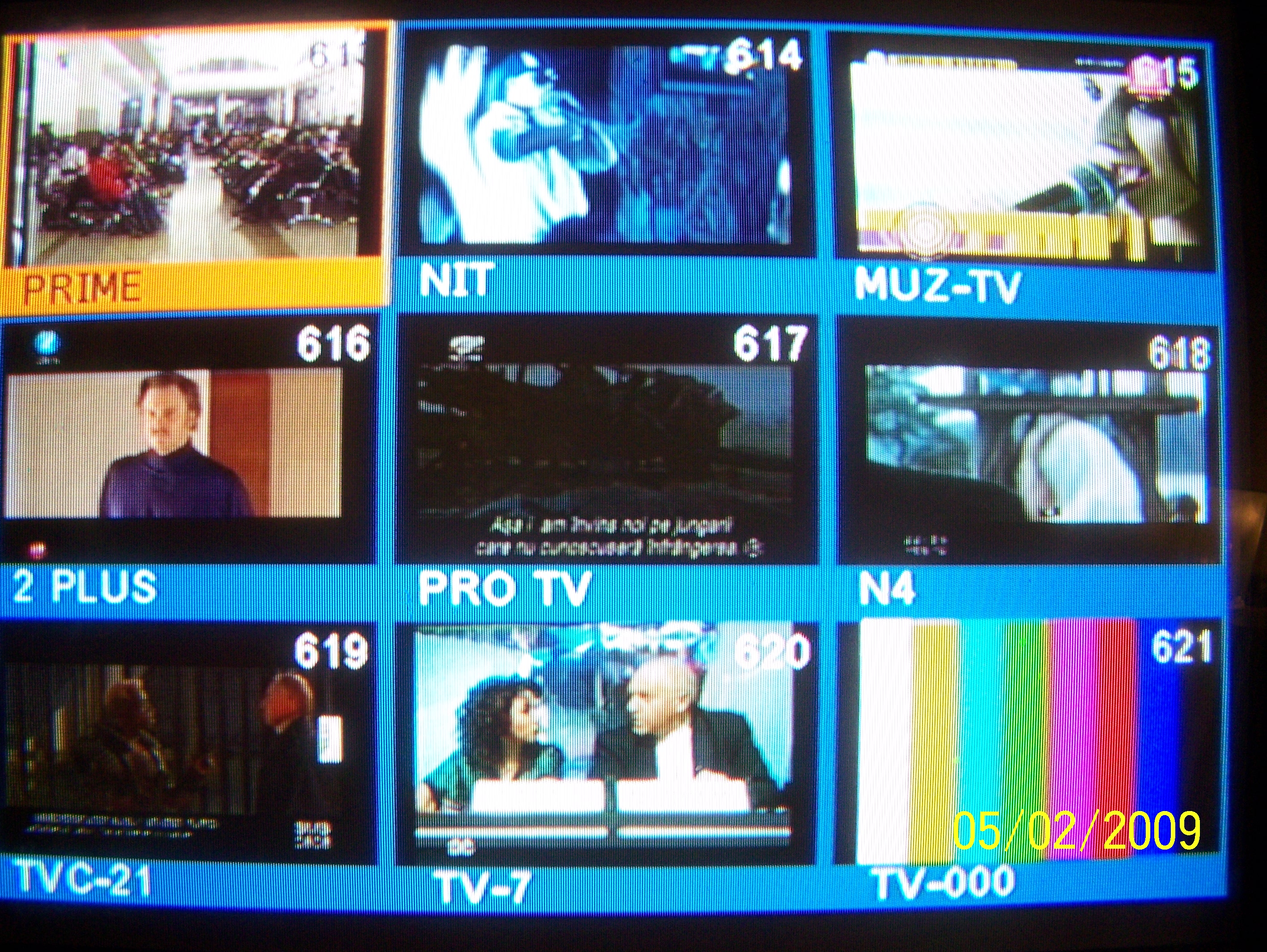

У меня таки получилось принять сигнал с релейки. Принимается без антенны, конвертор держу на подоконнике.
http://forum.frocus.net/viewtopic.php?p=45408#45408
Принимаю 3 ствола, в каждом по 5 телеканалов (MPEG-2). Доволен, как слон улыбка.

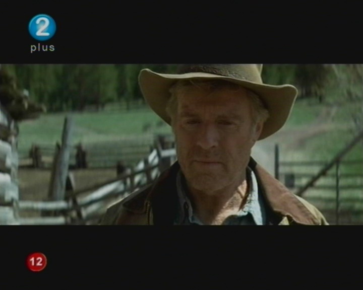

Качество картинки так себе, в основном из-за того, что все телекомпании ретранслируют зарубежные телеканалы (румынские и российские, чаще в записи). На собственных передачах (местных вставках) с качеством всё в порядке. Видеобитрейт от 2,4 до 4 Мбит/с.
Телеканал "2 Plus". Собственная передача. Воспроизводили, предположительно, с DVD либо BD
