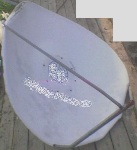

После очередной настройки антенны, на крыше пятиэтажного дома.
Обнаружил там вот такую антенну
Логотип и номер телефона, написанный на ней, я затёр
Намертво примотанная проволкой к отдушине.
Поиски хозяина привели к местной КТВ и им она не нужна.
В общем я её забрал. И вот соображаю надо подумать... с чего начать её востановление.
По высоте 138см, по ширине... сами видите смешно
Похожа на супрал 120, Но с уверенностью сказать не могу, потому что не разу его не видел.
Да ещё, она алюминевая.

СообщениеДобавлено: 29.05.2009 17:33    Заголовок сообщения: Ответить с цитатой
http://www.forum.alyno.ru/phpBB2/viewtopic.php?t=9975

СообщениеДобавлено: 29.05.2009 20:47    Заголовок сообщения: Ответить с цитатой
Alsat
На Вашем фото именно Супрал 1.2. В теме на которую Вам дал ссылку Альяно антенна выглядит гороздо симпатичнее.

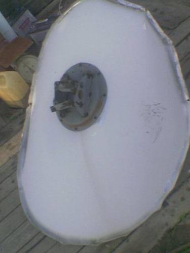

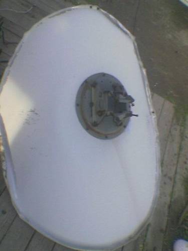

СообщениеДобавлено: 30.05.2009 11:26    Заголовок сообщения: Ответить с цитатой
Спасибо за ссылку улыбка
Такие деформации, как по ссылке, уже не раз испровлял.
В эту зиму у нас ОООчень много снега было.
Так с крыш многоэтажек целые сугробы на антенны падали.
И как правило на конвертер. Отламывая конвертера и слаживая антенны по вертикали, как по той ссылке.
Работы по востонавлению уже начались, но, как всегда не вовремя, испортилась погода огорчение
Приходится изобритать всякие приспособления. Борта антенны сильно погнуты.

СообщениеДобавлено: 30.05.2009 13:30    Заголовок сообщения: Ответить с цитатой
вот полная геометрия параболической части Супрала 120 см
( без учёта силового ранта )
кроме того - супрал в раскрыве - плоскость
СообщениеДобавлено: 31.05.2009 03:18    Заголовок сообщения: Ответить с цитатой
Понял, спасибо.
Вот погода востановиться, продолжу востановление.
Может что и получиться крутиться
