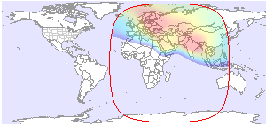

Господа подскажите в районе г.Ноябрьск смогу ли я взять нормальный сигнал с 49 градуса на Супрал 1,2м(Офсетка)
Есть ли какие-то ограничения или дополнительные требования???

Укажите регион, где находиться Ваш г.Ноябрьск, а то получается на деревню дедушке.

Зайдите на www.satgate.ru и посмотрите карту покрытия.

paranoik, судя по карте можешь
