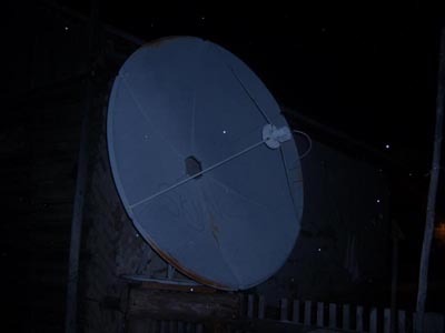

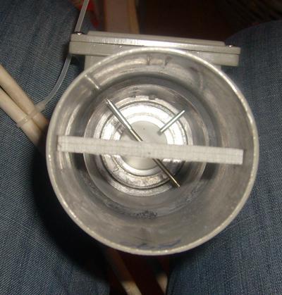

Юзаю спутник Ямал 201, в диапазоне С ТВ, Интернет идет нормально, Ku диапазона вообще сигнала нет. Вот фото конвертора
антенна

крутиться Тема обсуждалась многократно. Пока не случился "контрольный выстрел" скажу, что штатную стеклопластиковую пластину-деполяризатор НЕОБХОДИМО заменить либо на металл-диэлектрическую, либо на штыри, что позволит "открыть" Ку-диапазон. да! Такую банальность, про настройку спутника Ямал 90* дважды, для С- и Ку-диапазона РАЗДЕЛЬНО, согласно портов переключателя, не упоминаю... крутиться
