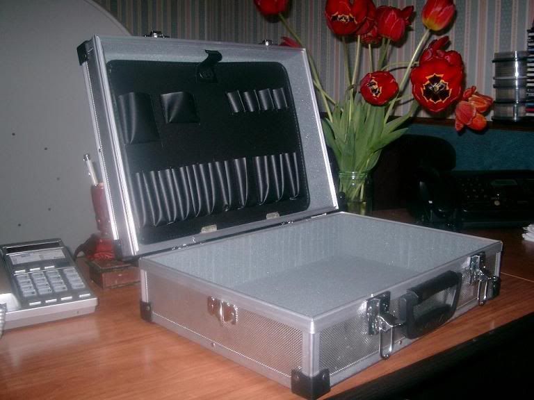

А я вот такой нашел для этой цели и приобрел за 1080 руб.
Размеры внешие 450х310х150 мм.
К тому же есть и ремень для переноски, сбоку видна петля для
крепления ремня.
Вкладыш на крышке съемный.
Последний раз редактировалось: Sigmus (16.05.2007 09:08), всего редактировалось 1 раз |

| Sigmus писал(а): | | А я вот такой нашел для этой цели и приобрел за 1080 руб. |
ОБИ?  |
