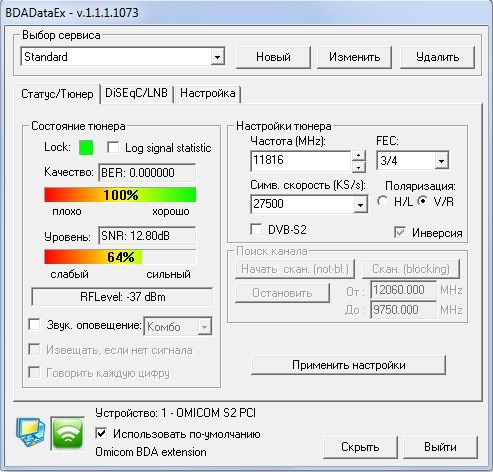

Провёл тест с картой Омиком, чтобы узнать чтоже отображают шкалы, а именно уровень и качество у этой карты.
Что мне удалось выяснить:
1. шкала уровень карты Омиком, привязана к SNR (Сигнал/шум). И отображается как Сигнал/шум*5=уровень в %
2. шкала качества привязана к показаниям BER, а как рассчитывается трудно сказать но выдаёт значения как 20-40-60-80 и 100% когда BER 0,000000
Вот результаты:
точное наведение.

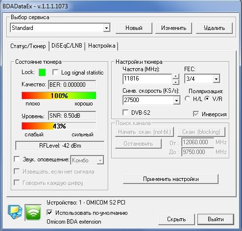

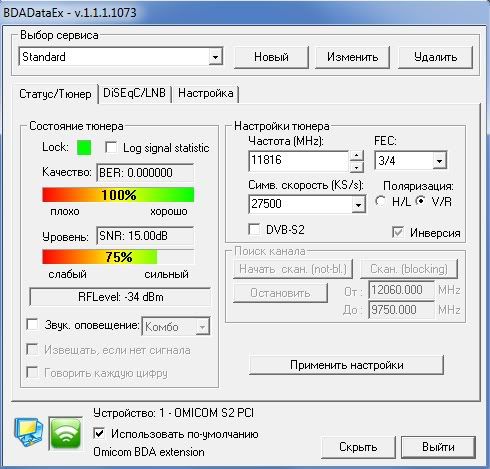

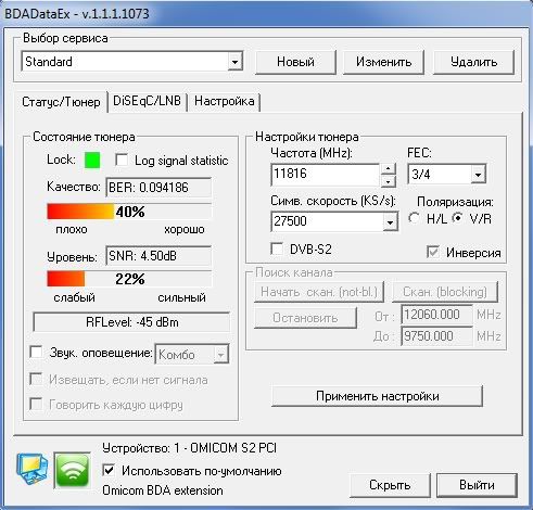

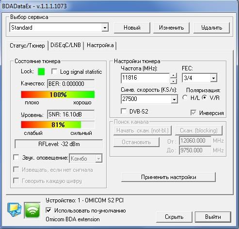

смещение 20 шагов
смещение 20 шагов
смещение 20 шагов
смещение 10 шагов
смещение 10 шагов
смещение 5 шагов
смещение 5 шагов
смещение 5 шагов
смещение 5 шагов

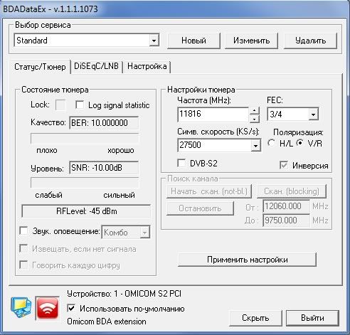

смещение 5 шагов. Лок пропал вовсе.
