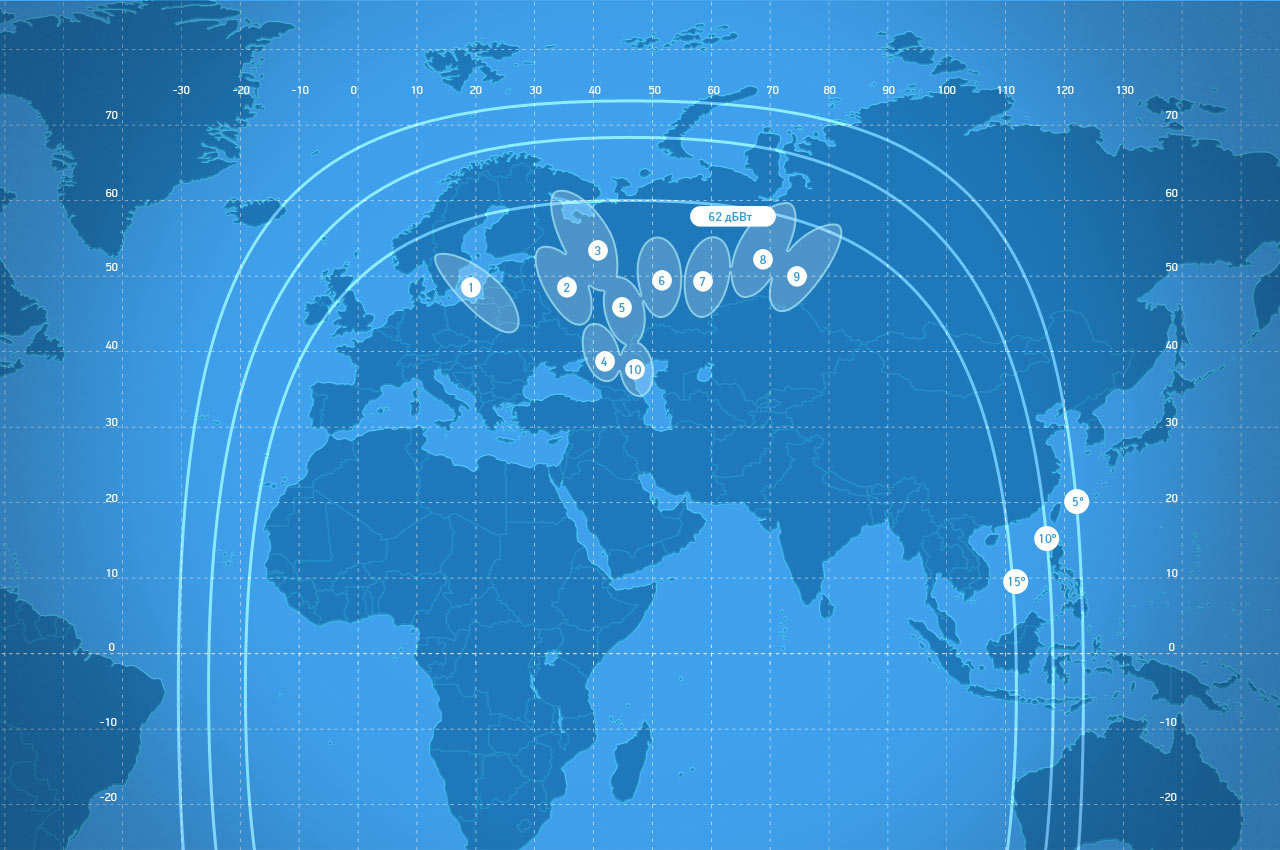

Покрытие АМ6 Ка
https://www.rscc.ru/media/filer_public/29/8d/298d5fcd-ba0b-4d93-a619-05acb32ae8e2/am6-ka.jpg
(источник: https://www.rscc.ru/space/seriya-ekspress-am/ekspress-am6/)

Котопозитив пишет:Всем спасибо. Все сделал.
А как можно "все сделать", если на АМ6 нет ни одного луча, который стреляет по Таймыру в КА-бенде?
