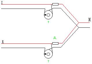

Есть ресивер Дит 330 с тарелкой 60 см и мультифидом на два спутника, Сириус и Хотбирд. (У отца)
Есть СкайСтар2 с тарелкой 90 см и мультифидом на три спутника Сириус Хотбирд, Амос.
у меня
Отца прижало посмотреть Амос. Я кинул с своей тарелки провод на его десек. Всё вроде нормально, но хотелось бы иногда и самому посмотреть Амос.
Первая попытка решить эту проблему методом народного втыка привела к тому что я тройником кинул провод от головки к своему дисеку, что позволило вместе просматривать Амос, но в случае если кто-то переключался на другой спутник Амос гас.
На сколько я понял, проблема в том, что обратка которая (по моему мнению, идёт по обмотке) глушила сигнал на другом ресивере. Для устранения данной проблемы пришла в голову вот такая схема
http://wap-version.narod.ru/shema.jpg
І Дит 330
ІІ СкайСтар2
ІІІ Конвертор Амос
Т-Теристор
Д-Диод
Вопрос: Будет ли работать такая схема? На сколько ухудшится сигнал из за тиристора и диода? Нужны ли стабилизаторы, чтоб на конвертор не шло напряжение с двух ресиверов?
Есть ли аналог и можно ли другим способом решить данную проблему.
РS На Амосе идёт только одна парализация, слышал, что на одной головке можно смотреть с нескольких ресиверов в этом случае.
[/url]
Забавно, в копилку перлов.
То одному "каналу" течёт только канализация.
Ток течёт от источника к потребители по двум проводам (это должны знать все из школьного курса физики).
Для понимая (упрощено) это поток электронов в проводе,
они должны прибежать, совершить работу и убежать.
Если второго провода нет - им некуда бежать, "кина не будет".
О Вашей проблеме.
Если при переключении гаснет - скорее всего задаётся канал с друго-го поддиапазона.
Если ограничитесь каналами с одного из поддиапазонов HV,HH,LV,LH
всё должно работать на обычном сплиттере.
Если железо кривое и возникают токи между тюнерами - на крайний случай ставится инжектор питания а на тюнерах в настройках ставится "Питание LNB - OFF"
Инжектор питания это специальный БП в САТ магазина на 13/18 вольт.
Если одного поддиапазона мало, хочется всё - надо ставить конвертор с двумя независимыми выходами и тянуть ещё один кабель от тарелки.
Почему не будет работать в этом случае подумайте сами.
Чтобы это понять - прочитайте как выбирается поддиапазон на универсальном конверторе. И рассудите, могут ли 2 разных тюнера задать одному конвертору работу в разных диапазонах.
Ну если Вам проще иметь дело с канализацией
вода течёт по водопроводной трубе (центральная жила каоксикального провода) втикает в раковену если открыт кран (дисек)
там носки
(диод в конверторе (головке))
потом течёт в Вашу любимую канализацию (обмотка каоксикального провода) водичка испорчиная носочками.
так вот схема придумана для того чтоб когда в одной раковене (конвертор на Сириус) стираются синие насочки, а вдругой (на Ходбирде) зелёные. канализация с первой небыло от водички со второй, и наоборот.
тоесть если в кране нет воды тиристор (пробка в раковене) закривает и сток. чтоб мой "центр слива" (ресивер) утонул в той водичке которую и запросил (открыл дисек на нужный конвертор).
желаю успехов в поиске Перлов.
может у кого есть другое предложение.
PS а где Вы заметили, что второго провода нет замешательство
