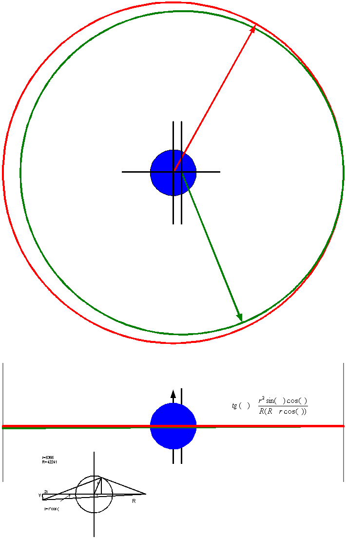

отклонение ДН полярки от орбиты
http://saleszaza.narod.ru/1/sat1_frame.htm

сильно ногами не пинать, понимаю что в форуме было, и до конца не понял принцип настройки полярки, хотя по инструкции для чайников антенну настроил (весь свой видимый сектор от 40Е до 13Е) достаточно точно.
на рисунке - попробывал просчитать насколько дуга полярки будет не попадать в орбиту спутников.
подскажите, второй конвертор (мультифид), повторит в точности дугу основного конвертора?

если коротко - то
если антенна до 1 метра и конвертры достаточно близко
друг к другу ( в линию при наведении на Юг )
то - ПОВТОРИТ
если хотите изнать "детали" ... то пользуйтесь поиском ...
была такая тема ...
