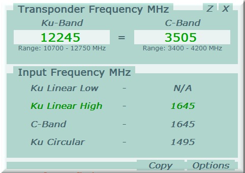

Pch.exe - не работает клавиша BackSpace, рушается при вводе путой строки, удобная, функция "Из С в Ku"
FConvert.exe - есть бага при вводе частоты 11700, шрифт покрупнее, удобно!
Из пожеланий
- сделать возможность выбора типа конвертора из профилей - C, Ku, Ku NTV+, Custom
- возможность перехода в режим с очень крупным шрифтом - удобно при работе на улице при плохой освещенности.
- ну и свое личное - не использовать параметр Switch - просто одновременно расчитывать в двух полях - тогда в смежном диапазоне будет две частоты ПЧ. Это удобно при работе со спектроанализатором - он показывает перекрывающиеся области.

Отлично!
Все 4 варианта в единовременно - удобно при пересчете!
И обратное преобразование!
Для себя я еще -бы попросил возможность добавления конвертора с нестандартными частотами (Проф SMW и пр).
И возможность увеличения размера окна и шрифтов - для удобной работы прямо у антенны

Сделал еще несколько изменений:
Автоматически определяется диапазон
и рассчитывается соответствующая ПЧ;
Если это ku-диапазон и рассчитано несколько ПЧ,
то по умолчанию выбирается ПЧ двухдиапазонного конвертора,
причем для какого именно поддиапазона выбирается ПЧ -
определяется по частоте переключения поддиапазонов (sw);
Выбрать другую ПЧ можно щелчком мыши;
Если мышью выбирается ПЧ однодиапазонного
конвертора Ku-диапазона, то именно он становится
конвертором по-умолчанию для ku-диапазона;
При выборе любой ПЧ двухдиапазонного конвертора
вновь становится двухдиапазонный;
Для выбранной ПЧ рассчитываются соответствующие им
спутниковые частоты для всех диапазонов;
Выбрать одну из рассчитанных спутниковых частот
можно щелчком мыши;
Пределы всех диапазонов, частота переключения поддиапазонов
в двухдиапазонном конверторе и частоты гетеродинов
являются настраиваемыми;
По двойному клику окно распахивается до максимального размера;
При закрытии приложения сохраняются все значения,
конвертор по умолчанию и состояние окна.

FConvert 104 Kb
Не такой навороченный агрегат как у strive подмигивание , вообщем для более
простого обсчета к примеру C->Ku или Ku->C

Еще несколько косметических изменений:
убрал некоторые сокращения;
для выбираемого диапазона сделал подсветку,
поэтому теперь сразу видно какому диапазону
принадлежит введенная частота;
смена Ku-конвертора по-умолчанию теперь производится
не только при выборе мышью ПЧ (в левой панели),
но и при выборе частоты транспондера (в правой панели);
распахивание на полный экран теперь стандартное,
а не по двойному клику мыши по форме.
