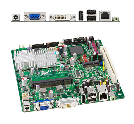

Очень внимательно слежу за обсуждениями в теме "КАК РАСКОЧЕГАРИТЬ ПРИМУСС-3". Идея примуса подтолкнула меня на создание своего прибора на основе ПК, т.е. буду делать "чемоданчик". Многие скажут - "Зачем городить огород, ведь есть ноутбуки и USB-DVB карты?". А я на это отвечу - "Вставьте в ноутбук SkyStar 1!". Идея чемоданчика я, думаю, понятна.
В качестве комплектующих планирую использовать связку
Intel D945GSEJT Atom N270 Fanless Mini-ITX Motherboard
Single Slot 1U PCI Riser Card
TT-premium S-2300
+ Ну и, конечно, программный сатфиндер от Mixe.

Да, совершенно верно, ничего нового я не придумал. Основная идея моей системы - это минимальные габариты, всё железо должно поместится в корпусе 20 x 20 x 5 см. т.к. габариты материнской платы 17 x 17 x 2 см. Монитор в этом случае придется использовать внешний... Еще добавлю, что материнская плата питается только от 12 в., есть внешний и внутренний разъём для питания.

KAM, месяц назад тоже хотел собрать мини-сервачок с
Intel D945GCLF2, тоже на базе Atom N270 только двухядерный,
вообще фича улыбка довольно интересная, эти материнки появились
сравнительно недавно, потребление энергии супер-минимальное,
сам проц (Atom) как раз сейчас используют почти все производители
мини-pcб тот же Asus, думаю альтернатива этому только процы от via, но они мне показались 'слабоваты'.

Магазинчиков таких в инете очень много, с одного даже хотел заказать материнку, правда за доставку запросили 120% от стоимости, поэтому заказал с ebay.
Intel D945GCLF2, конечно будет мощнее чем Intel D945GSEJT но eё не поставишь с такой штукой
поэтому D945GSEJT можно использовать в корпусе с CFI CBI-A6719 Slim
Правда габариты корпуса мне показались великоваты - 225(L) x 315(W) x 75(H) mm.
