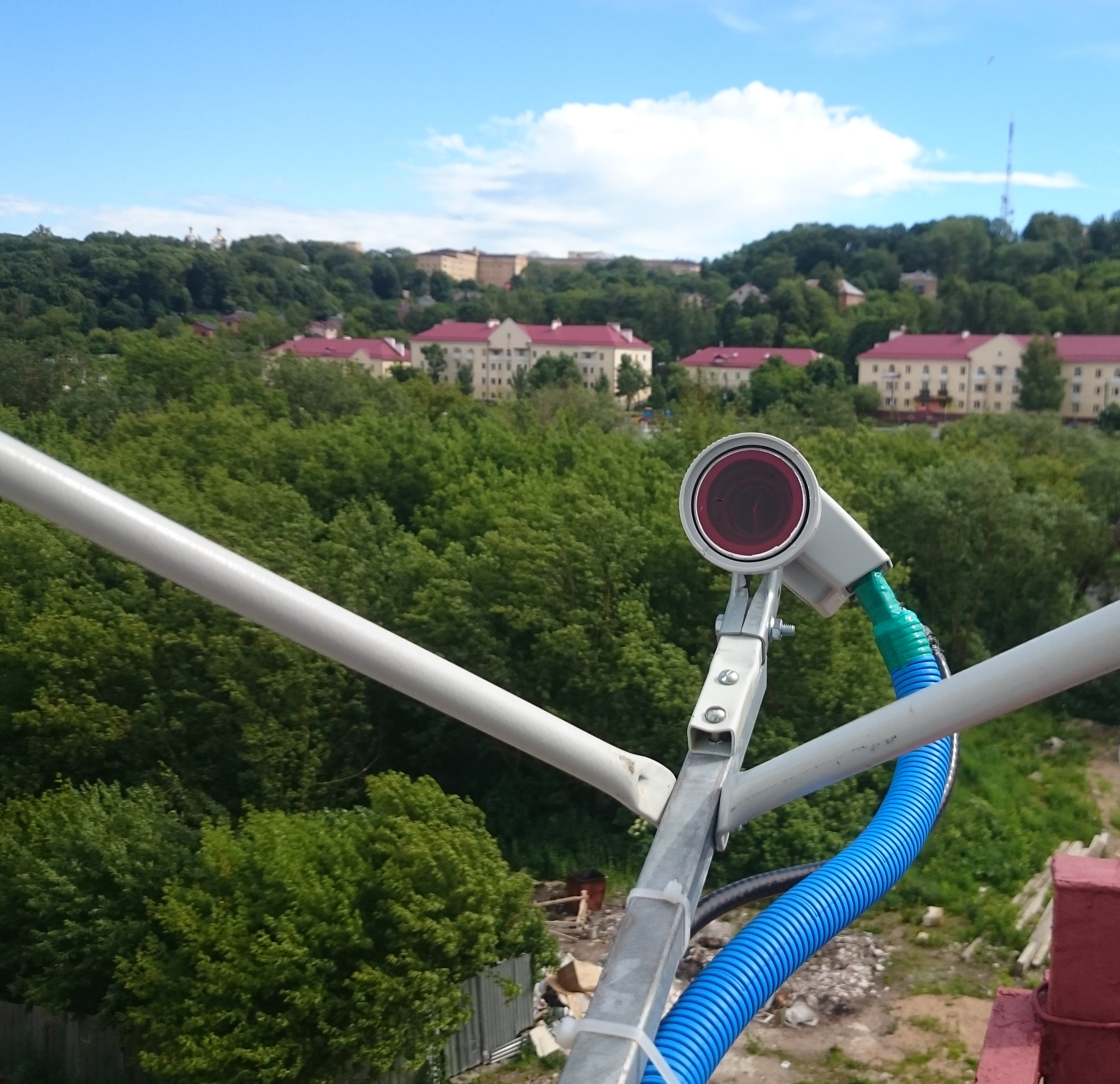

CkNoSFeRaTU новый
Зарегистрирован: 22.06.2017 Сообщения: 6 Откуда: Смоленск
Добавлено: 22.06.2017 12:05 Заголовок сообщения: |
альяно, а не подскажите, какого уровня сигнала вы добивались на переделанных под круговую поляризацию вами головах Invacom Optical LNB?
Имеем офсетный Супрал CTB-1.8 и переделанную голову купленную в acvstyle.ru, переделана по виду абсолютно классически, просто вставлена поляризационная пластина как в китайских головах и все:
На 36 градусе (транспондеры НТВ+) еле-еле вытягиваем SNR 13-15dB, при этом что ещё сильнее смутило - сигнал меняется, если крутить голову в держателе, хотя для круговой поляризации поворот не должен никак влиять. Причем меняется очень существенно - до 4dB разница.
Вот при таком повороте максимальный сигнал:
Все эти показатели SNR и те что далее - после одного мультисвича terra.
Пробовали ставить GI-124, с ней SNR под 20dB.
На нашем старом антенном поле 1.2 SVEN с Gi-124 дает 16-17dB.
Вот и вопрос - это кривая переделка или сами по себе головы не очень?
Пока у нас складывается впечатление что сами головы тоже не ахти ибо также имеем точно такую же тарелку (Супрал 1.8 ) и голову (обычную непеределанную Invacom Optical LNB) под 85 градус, выдает 13dB против 11dB на 1.2 SVEN с классическим конвертером - что тоже как-то маловато.
Если это голова переделана криво, то у вас можно заказать переделку?
Месторасположение:
Latitude: 54.7928°
Longitude: 32.0400° |
Вернуться к началу |
Зарегистрирован: 16.11.2004 Сообщения: 28121
Добавлено: 22.06.2017 12:12 Заголовок сообщения: |
CkNoSFeRaTU писал(а): | сигнал меняется, если крутить голову в держателе, хотя для круговой поляризации поворот не должен никак влиять |
поворот не должен влиять ТОЛЬКО если у вас правильно рассчитан деполяризатор
как раз то,
что сигнал МЕНЯЕТСЯ при развороте конвертера вокруг своей оси и говорит о том что деполяризатор сделан не верно |
CkNoSFeRaTU новый
Добавлено: 22.06.2017 12:23 Заголовок сообщения: |
Спасибо, понятно.
А как нам лучше поступить в этом случае?
Возможно ли прислать Вам голову на доработку, или можете дать совет как самим попытаться улучшить ситуацию? Например, может быть попробовать вставить деполяризатор от какой-то подходящей головы или како-то доработать имеющийся?
И Вы не ответили, похожи ли полученные нами значения уровня сигнала в dB хоть отдаленно на правду, или на такой большой тарелке мы должны наблюдать куда лучший прием?
Читали в Ваших сообщениях, что Вы сами отмечали на оптических головах изначальной худший прием, чем на аналогичных "классических" (например http://www.forum.alyno.ru/phpBB2/viewtopic.php?p=166921#166921) |
Добавлено: 22.06.2017 12:32 Заголовок сообщения: |
CkNoSFeRaTU писал(а): | Например, может быть попробовать вставить деполяризатор от какой-то подходящей головы
или како-то доработать имеющийся? | Не получится
Инваком имеет очень специфичную геометрию волновода
сильно отличающиюся от "обычных" конвертеров
во первых он квадратный ( оквадраченный ) а не круглый
во вторых он бОльшего диаметра
Поэтому и геометрия деполяризатора - там ДРУГАЯ
Цитата: | на оптических головах изначальной худший прием, чем на аналогичных "классических" ( |
С точки зрения СВЧ приема - это конвертеры АБСОЛЮТНО одинаковы
так как в них различна лишь процедура обработки сигнала промежуточной частоты
Цитата: |
похожи ли полученные нами значения уровня сигнала в dB хоть отдаленно на правду |
уровнь сигнала зависит ... в том числе от применяемой антенны |
