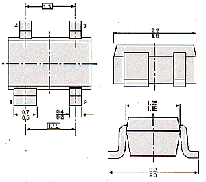

В тюнере стоит элемент в корпусе SOT343N:
Похоже, что больше всего тут подойдёт BFG540W (http://www.radiobox.ru/pdfa/ph/bfg540w_wx_wxr_4.pdf)
На 900МГц он даёт 16дБ усиление, что вроде как соответствует данным из даташита на TBMU24112IMB1.
Осталось найти теперь где купить его...
