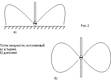

с этим никто и не спорит и это прямо вытекает из
определения Диаграммы направленности
1) для передающей антенны — графическое изображение в полярных координатах зависимости напряжённости электрического поля излученной волны от направления излучения (при измерении напряжённости на большом и одинаковом расстоянии от антенны);
2) для приёмной антенны — графическое изображение в полярных координатах зависимости эдс, наводимой в антенне, от направления прихода волны (при напряжённости поля в месте расположения антенны, одинаковой для всех волн, приходящих с любого направления).
При спутниковом приеме ЭДС наводится именно
на приемном зонде ...
БЕЗ зонда ... зафиксировать поле - нельзя ...
всегда нужен "приемник" смешно
Что то типа кардиоиды
вот только у штыря ДН - круговая в горизонтальной плоскости
Ну я просто не уточнил. В вертикальной плоскости на проводящей подстилающей поверхности, например земле диаграмма будет что то типа такого:

В теории применяют понятие элементарного электрического вибратора - он же диполь.
