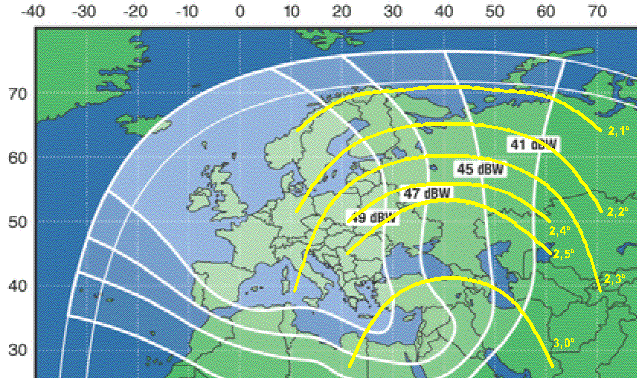

Позвольте мне высказаться по сути вопроса, так сказать “про свою копейку” и по возможности расставить все точки над “Ё”.
Будут ловиться на Вашу тарелку с одним конвертером оба спутника или не будут?
Зависит от следующих факторов:
1. Характеристики вашей тарелки и конвертера. Данный фактор рассмотрен вдоль и поперек. Ширина луча в градусах, независимо от того как она считается.
2. Координаты вашей местности и координат спутников.
Приведу простой пример из геометрии:
Возьмем две точки С1 и С2 (наши спутники) равноудаленые от точки М1 и точки М2 находящихся на одной прямой. Проведем из точек М1 и М2 отрезки в точкам С1 и С2. (см.Рис.1)
Вопрос: Чему равен угол С1М1С2 и угол С1М2С2.
Ответ: Если угол С1М1С2 и угол С1М2С2 меньше или равен Ширине луча, то у Вас есть шансы поймать оба спутника на Вашу тарелку с одним конвертером.
Конечно, учитывая величину сигнала и зону покрытия спутника.
И второй пример:
Условие усложняется путем изменения положения точки М2. (см. Рис. 2)
Вопрос: тот же. Ответ: тот же.
Теперь вернемся к нашим баранкам.
Нам потребуется:
1. программа Satellite Antenna Alignment (далее SAA)
2. Координаты Вашей местности
3. Калькулятор (подойдет любой умеющий вычитать)
Выполняем следующие действия:
1. Запускаем SAA и задаем координаты нашей местности (к примеру 43º31’N, 43º36’E).
2. По показаниям SAA записываем Азимут на 40E и 42Е (в нашем примере: 40Е – 185.221º, 42Е – 182.323º)
3. Вычитаем используя калькулятор “185.221-182.323=2.898”
4. Если Ширина луча тарелки больше полученного значения у Вас есть шанс, причем чем больше Ширина луча и меньше полученное значение, тем больше шансов. Если меньше, то увы шансов нет никаких.
P.S. Хотелось бы всем напомнить, что угол величина относительная. Разница в 2ºЕ считается из угла образованного линиями проходящими через центр Земли и наши спутники. А угол между спутниками в Вашей местности считается из угла образованного линиями проходящими через Вашу местность и наши спутники. Именно поэтому два градуса по долготе не являются Шириной луча Вашей тарелки.
P.P.S. Жалко тему заметил поздно огорчение Моя копейка никому не интересна

СообщениеДобавлено: 22.04.2007 16:00    Заголовок сообщения: Ответить с цитатой
php
1. два градуса по долготе не являются Шириной луча Вашей тарелки
2. Зная координаты Вашего местоположения и Ширину луча Вашей тарелки можно ответить на вопрос по теме. А то половина кричит о том, что у него ловит, другая что неловит. При этом никто не называет своих координат.
3. Для того, чтобы ответить окончательно этот вопрос предлагаю посмотреть на картинку. Надеюсь, что за картинка пояснять не надо? Я только дорисовал желтым линии и ширину луча в градусах.
З.Ы. Осталось только подобрать тарелку с максимально широким лучом.
З.З.Ы. Это все относится только к Ku диапазону. Т.к. в С диапазоне ширина луча больше, то применяя универсальный конвертер С+Ku большинство может поймать и 40е и 42е, но при этом ввиду ширины луча необходимо тарелку настраивать ближе к 42е.

СообщениеДобавлено: 22.04.2007 16:47    Заголовок сообщения: Ответить с цитатой
Сегодня практически проверил. Итак,в позиции 42,40 ловится подгибанием ушей тарелки,и наоборот.на их бисектриссе сигнала нет.Супрал 0.9.

СообщениеДобавлено: 22.04.2007 20:30    Заголовок сообщения: Ответить с цитатой
Magistrator
Только не забывате про угол места. Чем ближе к экватору тем больше его влияние. Для г.Кемерово разница азимутов 0,971*, и разница углов места 0,917*.
"подгибанием ушей тарелки" ловится сразу оба спутника или только один?

СообщениеДобавлено: 23.04.2007 02:46    Заголовок сообщения: Ответить с цитатой
Ловится всегда одын. При настроенном 42, чтоы поймать 40 достаточно подогнуть ухо, но при этом 42 пропадает. Аналогично и при ловле 40, 42 пропадает. Вроде и супрал 0,9 имеет широкую ДН... ?? Кароче это не просмотр а гемор.
