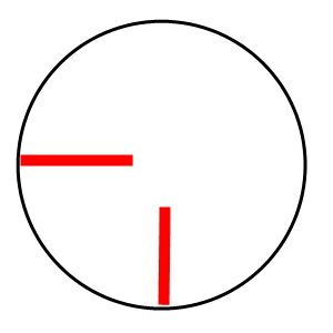

Мужики подскажите как должны распологаться антенки внутри конвертера при нулевом угле поворота если открыть колпачек и заглянуть в него, а то на конвертере нет разметки.
Так?

этот вопрос ОДНОЗНАЧНО не заГОСТирован ...
и у разных производителей конвертеров решается по разному ..
но что ОДНОЗНАЧНО
один штырь должен быть расположен горизонтально
а другой вертикально ...
выбор штырей осушествляет ресивер
( установкой напряжения 13 в и 18 в )
так что может и так как у вас на рисунке

А как тогда можно узнать нулевой угол???
Хотя щас уже притащил другой конвертер на нем есть разметка. Ноль я так понял должен быть вверху?

нулевой угол - это условность ...
это определяется настройками ресивера
http://www.forum.alyno.ru/phpBB2/viewtopic.php?p=95681#95681
повторю - один из штырей должен располагаться вертикально
а другой горизонтально ...
( в принципе - всё равно какой - потом это
можно переопределить
настройками
или развернуть конвертер на 90 градусов )
