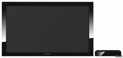

Стали попадаться вот такие телевизоры.
Воюю сейчас вот с таким
KRP-M01 Pioneer (KRP_MediaReceiver)
Уже несколько месяцев
Тонны инфы перерыл, прошивку поменял...
не в какую.
Проблема заключается:
В настройках спутникового ресивера,
многие пункты меню не активны почему то...
Есть встроенные спутники с вшитыми ТР, которые не меняются.
Есть функция добавления спутника и прописывания нового ТР.
Но при входе в меню проверки сигнала и сканирования спутника,
Его там нет
Возвращаешься назад, в меню добавления ТР, всё на месте.
Нашёл подобную проблему на форуме ixbt,
Советуют прошивку поменять, поменял... без толку
Сигнал со спутника ломовой, подключаешь отдельно ресивер,
Всё кажит, шкалы уровней шкалят.
Может кто сталкивался с подобными девайсами,
и как ни будь их поборол??? [img][/img] _________________ Русский народ обычно не имеет плана действий...

Нет, этот MediaReceiver и есть телевизор.
К нему, естественно , идёт плазменная панель.
Всё управление и встроенные тюнера, как аналоговый,
так и 2 цифровых, один из которых спутниковый,
а другой эфирный,
в нём.
По "системному кабелю" подключен к плазменной панели.

Т.е. этот ресивер можно и отдельно включить, подключив к другому телевизору? Или сигнал ломовой на обычном ресе с того спутника который прописываешь?
Еше один уточняющий вопрос: в списке забитых спутников есть такие которые возможно принять на какую-нибудь из имеющихся тарелок?
Если есть, то попробовать настроиться на какой-нибудь из них... Что он на это скажет?..
Судя по описалкам цифровые тюнеры в нем DVB-T/DVB-S/DVB-S2... Может там есть какое-нибудь переключение между ними? Видел в форуме упоминание кнопки на пульте TV/DTV/SAT... Если ТВ находится в режиме HDMI-входа или аналогового тюнера - настройка не будет работать.
И еще видел упоминание о возможности управления и программирования с компьютера... В связи с этим вопрос: С ним софт ни какой не шел для подключения к ПК?
Кстати вот есть pdf-мануал без всяких зеленых денег (нахаляву)... |

"Сигнал ломовой" на обычном ресивере, именно с того спутника который мне нужен,
и который я пытаюсь настроить на этом "чуде".
Все встроенные спутники у нас не видны, европейские
Да, он принимает все выше перечисленные стандарты.
И переключатель естественно есть, кнопкой на пульте.
При переключении в верху экрана появляется соответствующая буква.
А - аналоговый, Ц - цифровой эфир, С - спутник.
Режим входа HDMI тоже есть, пробовал как с ним, так и без.
Я думаю компьютер тут не уместен
Он должен настраиваться без внешнего вмешательства.
За мануалку спасибо Но я её уже затёр до дыр
Ест в комплекте подобная книжка. _________________ Русский народ обычно не имеет плана действий...
