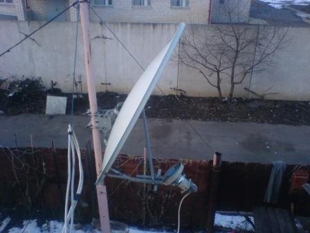

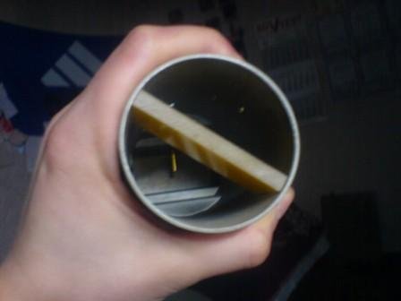

Доброго времени суток, купил вчера конвертер C-диапазона, вот что на нем написано:
DIGICOM - Digital LNB
PLL C-band & Low Phase Noise
Freq. 3.4 ~ 4.2 Ghz
Noise temp.: 15 K
Gein: 67 dB
живу в г. Курск. Настроил успешно тарелку с обычным линейным конвертером на ямал-201 (90 градус), снял его, подставил вместо него конвертер С-диапазона, сменил настройки в ресивере (ресивер GI S805) с UNIVERSAL1 на STANDART (как указано в настройках других спутников) - резльтата ноль. менял разные транспондеры, настраивалсянг а транспондер connecto.tv. Попробовал другие, ничего. поменял в настройках ресивера конвертер с STANDART на WILD C, результата тоже ноль. Может что-то не так делаю? смотрел карту покрытия ямала, у меня на 0.6 спокойно ловится написано, ловил на 0.9. Прочитал все из этой ветки: http://www.alyno.ru/old-forum/viewtopic.php?t=53&postdays=0&postorder=asc&start=90 , попробовал все что могу, тарелка супрал, 0.9. Кто-нибудь настраивался на ямал с таким же ресивером? В чем проблема? подскажите. Фотографии конвертера прилагаю

Одна из проблем - облучатель.
С облучателем на прямофокус в С диапазоне на 90 см. ловить ямал... крутиться

СообщениеДобавлено: 17.03.2009 07:47    Заголовок сообщения: Ответить с цитатой
а чем он может мешать? или что не так делаю?

СообщениеДобавлено: 17.03.2009 08:40    Заголовок сообщения: Ответить с цитатой
а может попробовать почитать форум ????...
вы задаёте вопрос про С-диапазон ...
а при его приеме есть свои особенности ...
и если вы их не понимаете - то не надо писать
что карты говорят
что для приема Ямала 90е в С-диапазоне - нужна антенна 60 см ...
а тем более с облучателем предназначенным - ДЛЯ ДРУГОЙ АНТЕННЫ
а ещё у нас есть СПЕЦИАЛЬНАЯ ... прикреплённая тема !!!!
именно про Особенности приема С-диапазона ... на малые оффсеты ...

СообщениеДобавлено: 25.03.2009 11:22    Заголовок сообщения: Ответить с цитатой
ARH665
попробуй без пластины или горизонтально попробуй поставить, и измени настройки в частоте с v на h и или наоборот
