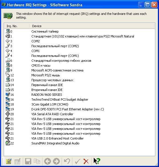

2Adadad - если есть возжможность,то нужно ознакомиться с таблицей прерываний,которые раздаються на PCI слоты этой материнской платы-найти инструкцию к ней и по возможности запихнуть в тот слот,который не конфликтует в вашем случае по прерыванию с первичным или вторичным каналом IDE.
Для примера- вот моя раскладка прерываний на сегодня:
http://img.photobucket.com/albums/v485/soro/ad.jpg
Раньше вообще ужас был. широкая улыбка И куча глюков в придачу - тормозящий ProgDVB и периодически пропадающая сетевая карта D-LINK.
Но как видно над 16-м прерыванием надо еще поработать.

Мне что то говорили по поводу прерывателей, толком ничего не понял. Единственне что могу сказать, что в диспетчере конфликтов не видно.

Первичный канал иде 14, вторичный 15, сс3 19.
Но я слышал винда не точные данные дает. Тогда где это точно можно увидеть?
