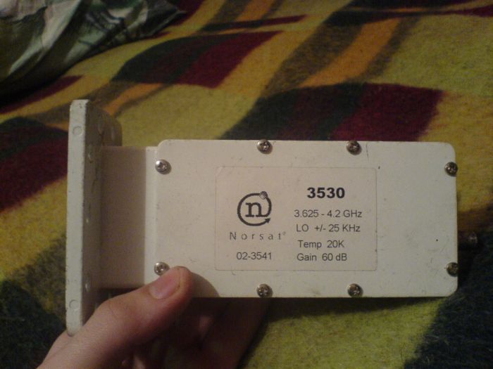

Здравствуйте уважаемые) пожалуйста помогите опознакть вот этот конвертер
написано модель PVL-804FB тока в яндексе нефига не нашел , отдали радиолюбители, говорят какой-то супер пупер дорогой, чето штук 6 стоит, тока я не пойму для чего он и что можно совторить из этого? вообще чем он отличается от китайских PBI например?

Судя по характеристикам - средний такой конвертор - 20К - нормальное вление для более-менее порядочных конверторов - A-Telecom - в Н-СКЕ других приличных под флянец не зацеплял - Eurostar и Dreamtech - не в счет т.к. КАЛл. Ограничение - одна принимаемая поляризация - обычно. Может быть - это более крутая модель на две поляризации - искал в сети - не нашел - дай фотку в флянец - там один штырь или два? Ну еще можно отметить относительно высокую стабильность гетеродина, но никогда не сравнивал конверторы, различающиеся по этим параметрам.... Стоят "Высокостабильные конверто(Е)ры" намного дороже..... Но если работать с большими сигналами - 90Е, 80Е, 40Е, 49Е, - там работает даже Eurostar 1200C - практические исследования показали - самое коненное г-но.....

там один штырек мне сказали его как-то поварачиваеш он другую поляризацию начинает ловить. То есть сильнее сигнал не станет?

Может и станет..... Но маловероятно. А в какой системе его планируется использовать? (Антенна, спутник....)

да вот хочу попробовать на ямал 49 в Бурятии поставить для приема инета. Щас стоит пби обычный, 34% максимум на 1,8 тарелку надо бы этот проверить)

А еще облучатеь - у нас - 600 рублей... Попробуй для начала А-Telecom..... Моноблоки неплохого качества... Или пластины волшебные.... Хотя из любопытства я бы тоже этот прибор "пощупал"

...средний такой конвертор - 20К...
А я бы сказал, - наоборот... добротный такой конвертер... да!
И с A-Telecom'ом его сравнивать несерьёзно.
http://www.servsat.com/pdfs/3000seriesLNB.pdf
Другой вопрос, что "в быту", он как бы не нужен, плюсы его неочевидны, а в плане "удобства", - DUAL-конверторам, он конечно проигрывает.

в общем прикрутил я этот конвертор .. не работает. крутил вертел - не работает. Уже плюнул решил снимать, думаю может он такой точности требует что пипец.. потом думаю инетерсно а может надо диполяризатор поставить вдруг поможет - только поставил на 50% воткнул пластину,неглубоко (не лезла в переходник почему-то) сигнал сроазу там где всегда был 31-34% стал - 45!% причем вообще без настрйоки, а если настроить вообще 50% будет.. вот такие дела
