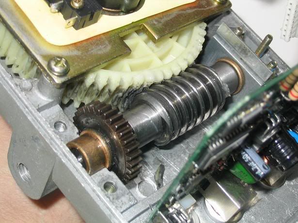

Sigmus
Зарегистрирован: 01.06.2006
Сообщения: 348
Откуда: 55,1N. 61,4E
СообщениеДобавлено: 29.01.2007 23:16    Заголовок сообщения: Ответить с цитатой
По просьбе Seregaa
Выкладываю его фото.
Вот сломаные зубья.
Коментарии излишни.
