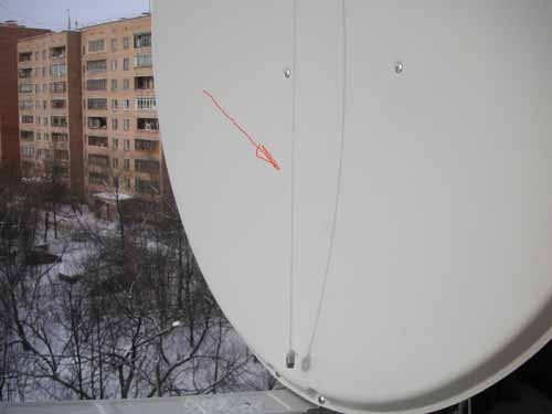

Облегчённый Совет и только для владельцев Супралов ( 60см ... 90см ... 120см)
Берём верёвочку .....
завязываем на ней узелок .... потом второй узелок
на расстоянии от первого равным фокусному растоянию антенны указанному в паспорте антенны ...
и наконец - третий узелок на растоянии от второго - равном двум фокусным растояниям ....
Два крайних узелка прикладываем, соответственно первый - к нижнему краю оффсета а третий - к верхнему краю оффсета (по большой оси)
натягиваем верёвочку .... и среднй узелок показывает положение фокуса ...... в эту точку и ставим конвертер ...
Этот совет вытекал из особенностей ГЕОМЕТРИИ ОФФСЕТОВ
марки Супрал
у которых низ секущего цилиндра совпадает
с главной фокусной осью ... а угол раскрыва равен 90 градусов
Отсюда ОЧЕВИДНЫЙ вывод - растояние от точки фокуса до ВЕРХНЕГО
края оффсета в ДВА РАЗА больше чем до нижнего ...

strive писал(а):
для этого нужно рассчитать какой угол места должен быть у тарелки, когда она смотрит точно на ЮГ.
Просто берете программу SatTV, выставляете в ней свои координаты, в позиции спутника указываете свою долготу:
То есть для Вашей местности получается угол места 23,45°
Далее смотрите в паспорте вашей тарелки угол ее офсетности.
Допустим, это Супрал СТВ-1,2. В ее паспорте упоминается, что угол офсетности равен 26,5°:
Таким образом, чтобы выставить угол места 23,45°, эту тарелку нужно установить с наклоном вперед на 26,5°-23,45°=3,05°:
Высота нашей тарелки (h) 1340 мм, отсюда получаем:
a = 1340*sin(3,05°) = 71
То есть, закрепив сверху тарелки отвес, угол наклона тарелки нужно выставить таким,
чтобы расстояние от нижней части тарелки до отвеса равнялось 71 мм.

Если у вас спутник принимается при ДРУГОМ угле "завала" оффсета,
чем тот, который получится
как в приведенном выше расчете - значит у вас конвертер НЕ В ФОКУСЕ ...
он
СМЕЩЁН ....

СообщениеДобавлено: 23.04.2011 12:10    Заголовок сообщения: Ответить с цитатой
Где то здесь посетитель форума предлагал повернуть тарелку на 90° и сделать из неё мультифидную. Тут уж не до синусов косинусов, если человек считает тарелку просто "ямкой" из железа.
У нас потеплело, снег растаял. Вот по такому случаю я сделал пару фотографий для тех кто "в академиях не учился"
Антенна супрал 90 выровняна по строительному уровню. В неё положен черный шарик от мышки. Шарик стальной, обрезиненный. Чтоб трение покоя не влияло на положение шарика, я постучал по антенне, вибрацию создал. Пузырек с водой у уровня точно по центру. Шарик правее.

точка "прицеливания" у оффсета ...
не совпадает с точкой максимальной глубины при параллельном расположении раскрыва
Это показывает и программа от strive
там в закладках два режима :
- касательная параллельная раскрыву
- касательная к точке биссектрисы
Я и не собирался что то доказывать. Я просто наглядно продемонстрировал что оффсетная антенна несимметрична по вертикали. Просто есть люди для которых даже этот факт не очевиден. Единственно что можно поэтому шарику померить так это угол оффсетности. И то если держатель с конвертером на месте.

кит писал(а):
Подъём, от стандартного держателя состовляет 3-4 см. , точней сказать не могу
кит писал(а):
LNB в держателе (у меня, по сегодняшний день)
стоит с углом раскрыва 80°.
воспользовался именно "резинкой от трусов" ... и угломером ... смешно
а не "логарифмической линейкой"
