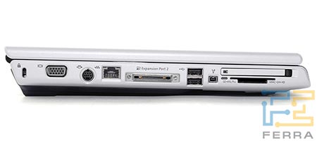

Tokc, у меня в буке (HP Pavilion) есть разъём, подписанный как
"Expansion port 2". Никогда не встречал ТО_ЧТО_ТУДА пихается?
Я предполагаю, что это что-то типа PCI-шины выведено наружу, мож
ещё что там... _________________ --= Aquila non captat muscas =-- |

| Aquila писал(а): | Мелкий ОФФ.
ещё что там... |
Это разъем для подключения портрепликатора ака док-станции. Просто у Павильона он сбоку, а у других аппаратов, как правило, снизу. Что в него втыкать - я Вам искать не советую:) НР очень веселая фирма в плане соблюдения каких-то стандартов, если проще - им они просто пофигу, у них они свои:) Короче, непосредственно для Павильона НР предлагает следующие модули расширения, подключаемые через слот расширения: беспроводные клавы и мыши, подставка с дополнительными legacy-портами (на павильонах вроде как нет комов и пс/2), дополнительно батарею, дополнительный жесткий диск. Подставка крайне неудобная. _________________ -=А пиво на клавиатуру тоже вирус пролил?=- |

у меня на брюхе LG - тоже есть разъем
это то же самое, что и у Aquila ???
там есть мощная шина питания ...
блин где взять разъём ??

Леонид свой
Зарегистрирован: 20.11.2005 Сообщения: 126
Добавлено: 15.07.2007 08:37 Заголовок сообщения: |
это для док-станции
разьемы можно поискать на dessy.ru |

| альяно писал(а): | | это то же самое, что и у Aquila ??? |
Не-а. Навскидку, как будто ответная часть моего разъёма, но при более
внимательном рассмотрении это немного не так. Tokc прав: | Tokc писал(а): | НР очень веселая фирма в плане соблюдения каких-то стандартов,
если проще - им они просто пофигу, у них они свои:) |
Позже фотки сюда положу, счас не успеваю...
Хотя, в принципе, вот тут немного видно:
Мобильным, к сожалению, макросъёмку не сделать, как получилось:

Если Вам нужен просто ответный разъем, точнее - сама его коммуникационная часть - дайте крупную фоту, найду.
Технологически - это выводы от всех интерфейсов в одном разъеме:) _________________ -=А пиво на клавиатуру тоже вирус пролил?=- |
