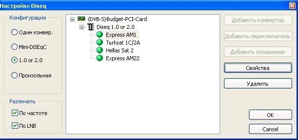

Конечно-просто отсканируй новый спутник с помощью Prog DVB через
Список каналов>Поиск каналов,только сначала в Настройки-DiSEQ,нужно указать,на каком конвертере какой спутник или выбрать другой спутник вместо старого.
Вот пример:
http://img.photobucket.com/albums/v485/soro/Sat/prog.jpg
Здесь на стационарной антенне 4 конвертера- один в фокусе,остальные в мультифиде.
Или 4 антенны на разные спутники.
Или одна антенна с мультифидом 40+42 и вторая антенна с мультифидом 39+53.
