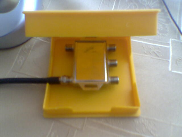

Вроде в Москве живете .............. не глухая деревня - посетите любой магазин где продается электрика - найдете прекрасные монтажные (распред.....) коробки специально для улицы. Герметичная крышка на саморезах ......внутри специально все предназначено для крепления чего то типа корпусов дисеков ( саморезами прекрасно все вкручивается в специальные ребра... ) легко придумывается крепежка как на стену так и на штанги разного диаметра (хомуты и крепеж для этого там же можно купить...). Герметичные вводы кабеля с любой стороны.........разнообразные габариты (максимально мне встречались 100х150 ммм при глубине 80мм.........)
Стоит до 100р самая гигантская
Коробка из дискет (если не 5 дюймовая) спрячет корпус а вот с самым главным куда конектится кабелем надо, будут заморочки - и вкручиваться неудобно и сделать чтоб влага не попадала проблемы (особенно у дайсека с торчащими во все стороны конекторами) ........попробуйте
На фото попробывал как будет ваша затея с коробкой для дискет 3дюйма - как видите самое главное край F-конектора как раз на крае коробки .......... и привет вода... затекай Смысла в такой защите нет...
