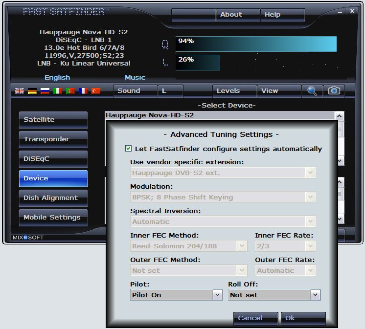

В продолжение сообщения про то, как залочить сигнал
с DVB-S2 транспондеров, к примеру c картой NOVA HD-S2,
нужно отметить, что мало выставить FEC, также требуется
выбрать правильное значение параметра Pilot.
Для примера возьмем HotBird и три DVB-S2 транспондера, вещающих с него:
11258,H,27500;S2;23
11449,H,27500;S2;23
нужно выставить вручную только FEC, но для
11996,V,27500;S2;23
этого мало, нужно выбрать еще и PilotOn.
+увеличить+
P.S В ближайшей версии FastSatfinder параметры и для S2
транспондеров будут выставляться программой автоматически
и менять настройки вручную придется только в крайнем случае!
P.P.S Nova HD-S2 - что очень бросается в глаза, так это
крайне быстрый лок сигнала на любой символьной скорости,
даже при 3000Ksps сигнал лочится сразу же, в доли секунды!!!
