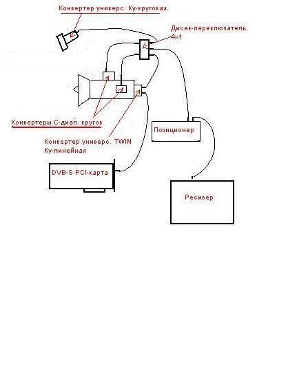

На следующей неделе должны подвезти компоненты для указанной схемы. Если я правильно понял - добавление еще одного дисек-переключателя 4х1 (1 порт загерметизировать) и двух сплиттеров позволит организовать прием C-диапазона DVB-картой? Каковы будут потери сигнала?

CrazyAleks
Зарегистрирован: 07.10.2005
Сообщения: 449
Откуда: 52 Rus - 56N 43E
СообщениеДобавлено: 19.01.2007 22:10    Заголовок сообщения: Ответить с цитатой
Да правильно поняли.
А в чём вы измеряете потерю сигнала? (осмелюсь спросить)
Для терминало важно отношение сигнал/шум
подключая пассивные (не шумящие) компоненты хорошего качества шум не добавляете, а значит сигнал не ухудшаете.
Если уровень сигнала уменьшиться, то уромень шума уменьшиться также.
Поэтому установка сплиттера 1/2 принципиально не должны ничего менять.
