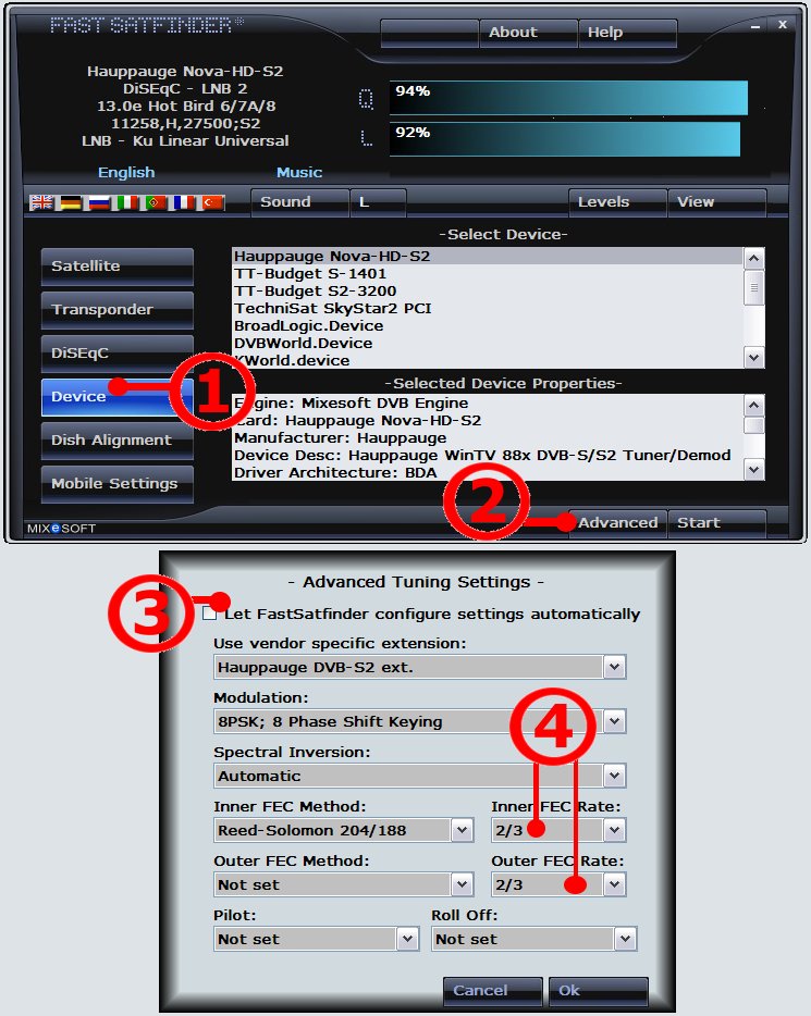

Также внесу ясность по "ловле" DVB-S2 транспондеров
c картами, которые могут "видеть" шок эти транспондеры.
К примеру при работе с Nova HD-S2, для того,
чтобы FastSatfinder "видел" S2 транспондеры, нужно
принудительно выбрать FEC,
как это сделать видно на скрине:
увеличить
В принципе тоже самое относится и к HVR4000
и ряду других карт... DigiStar/SatStar ....
Для TT3200/3600/3650 - при испоьзовании WDM драйверов
принудительно выставлять FEC не требуется.
