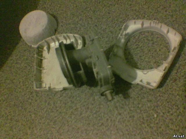

крутиться ALsat, волновод отсутствует вовсе, а в качестве облучателя там применён просто диполь? вращая глаза... Судя по размеру зеркала на Японию светит суперлуч, да и страна небольшая по площади... крутиться

Вряд ли контррефлектор с диполем, скорее всего под крышкой вообще ничего нет, а приемные элементы нарисованы на печатной плате.

Там "своеобразный мультифид" ku диапазона?

Может быть облучателем является диэлектрическая линза?

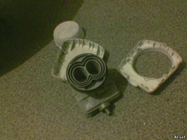

Там в описании есть про бинокуляр, рассчитанный на приём двух спутников с разносом 4 градуса. Два волновода надо подумать...

Этот моноблок принимает спутники вроде как с разносом в 2* (так написано в описании)
гетеродин 9750, поддерживает 22Кгц, и вроде как расчитан на середину ку диапазона 11 Ггц. надо подумать...
И что самое интересное, даёт такой же уровень приёма как зеркало 60см надо подумать... (так по крайней мере написано в описании)
okvnn спасибо за ссылку.
Как видно из антенны
Она явно не мультифидная смешно но идет в комплекте с моноблоком для приёма 2ух спутников.

-- Вы правы. Провайдер Sky PerfecTV вещает на Японию с двух спутников - JCSAT 3A at 128.0°E и JCSAT 4A at 124.0°E с разносом в 4 градуса, а это и есть их "фирменная" антенна.

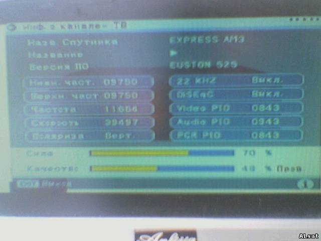

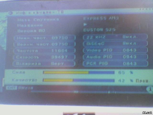

Наконец то добрался я до этой антенны крутиться
Результаты меня впечатлили шок
На родной конвертер по началу ни чего не удалось словить.
Прикрутил Абсолют 70, и буквально за 5 минут выловил 140* круто!
Уровень качества довольно приличный получился,
действительно, эта 45см антенна, принимает как 60-ка.
По Юсттону 525 му ТР 11665 - до 48%, ТР 10981 - до 38% качества.
Это с приличным запасом на погоду получается да!
Если 90см антенну сегодня настраивал на этот спутник и получил такой максимум:
ТР 11665 - до 60%, ТР 10981 - до 43% - это практически в любую погоду кажет без срывов.
Кто не в курсе, у юстана 525 минимум для нормально приёма 26% качества при FEC 3\4, и 30% качества при FEC 5\6.

Интересная особенность с родным конвертером.
приёмные зонды расположены вертикально, торчат снизу, это видно на фото выше.
Но оказывается что они принимают горизонталь, почему и не получилось поймать не один спутник. смешно
Выловил какой то Японский спутник на этот конвертер,
с качеством 53% шок
Смог выловить только слепым сканированием.
Все пойманные ТР в горизонтали.
И ещё одна особенность, этот "бинокуляр" не работает в верхнеп поддиапазоне. недоумение
с качеством 53%
Очень странно это. Ведь "бинокуляр" этот рассчитан на приём 124Е+128Е, а на этих спутниках транспондеры в обоих поляризациях, но только в верхнем поддиапазоне. Я так думаю, что конвертер этот одногетеродинный, и всегда принимает именно верхний поддиапазон - надо только частоту гетеродина определить.
