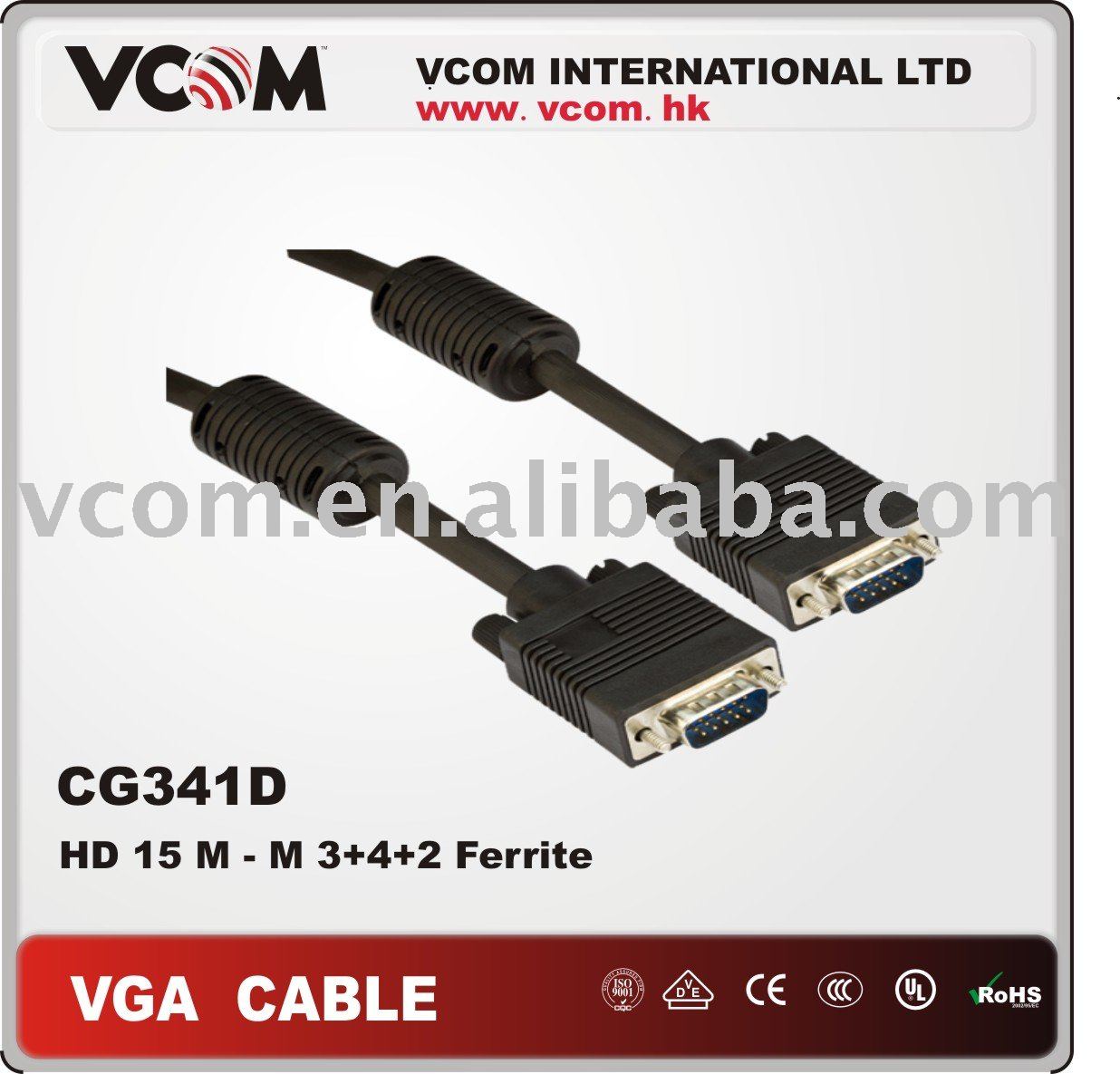

VGA-кабели, что это такое?

СообщениеДобавлено: 07.12.2009 23:23    Заголовок сообщения: Ответить с цитатой
Размер
У меня висят LCD-ТВ в комнатах (кухне). К ним удут антенные кабели для эфира, VGA-кабели, которые мы соединяем 9-пиновый выход с видеокарты компьютера с монитором. D-Sub. И аудио.
Таким образом я подаю качественно видесигнал на ТВ и в каждой комнате у меня висит только ТВ, нет ресиверов, плееров и т.п. Ну вот так я придумал себе.

Откуда: Н.Новгород
СообщениеДобавлено: 07.12.2009 23:42    Заголовок сообщения: Ответить с цитатой
PLR, предполагаю, в моём окружении это зовут "витая пара". Вариант рекомендуемый мной - использует TV кабель.

alexei_
Зарегистрирован: 05.10.2007
Сообщения: 959
Откуда: РФ г.Пенза
СообщениеДобавлено: 07.12.2009 23:54    Заголовок сообщения: Ответить с цитатой
Размер
не думаю что комповый монитор можно витой парой подключить к компу катаюсь от смеха!
