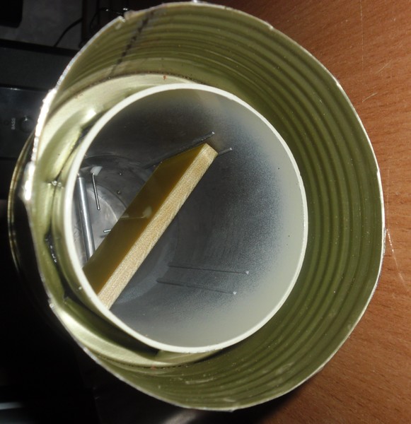

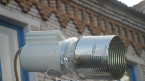

Вобщем такая ситуация , имеется спутниковая антенна Супрал 0.9 м , на ней установлено 2 конвертера Ku диапазона-один установлен на
ЯМАЛ 201 90Е , а второй на АВS 75E , решил установить еще один на ЯМАЛ только C-диапазона ,сегодня купил конвертер Svec А8 C-диапазона, в комплекте шел облучатель и пластина.
Сделал крепление под этот конвертер на хомутах , потом по совету этого форума начал делать облучатель - взял банку консервную из под горошка в диаметре 74мм , высотой 66 мм вырезал в ней дно и все произвольно закрепил на конвертере.
Настройка длилась около 5 часов но не разу не проскочила полоска качество. Уровень сигнала был примерно 82% на протяжении всей настройки, ну и соответственно то уменьшался то прибавлялся на 1-2%. Качество было на уровне 1-3%. Пробовал его и одного поставить
(сняв те 2 конвертера) и антенну покрутить но ничего не вышло.
Что можно сделать в такой ситуации ?
Может облучатель не так сделал или не из того материала?
Фото самого конвертера на антенне :

ну если вы форум читатли .. тот тут всё ПОДРОБНО описано ...
для начала
вы деполяризатор то установите ....
причем не ошибитесь с разворотом ...
банку надо укороть до размера 35-40 мм ... и сместить так ...
чтобы она выступала на 5-10 мм за срез волновода

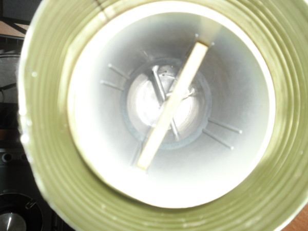

Деполяризатор устанавливал и с ним настраивал , а потом снял и без него пробовал настроить - разницы не почувствовал.
Пластину в этом конвертере можно установить в 2 положениях.
Хорошо попробую укоротить , но меня все таки смущает диаметр дна банки. У вас написано на форуме что используется банка в диаметре дна
103 мм , у меня только 73 мм и у меня получается с 1 сантиметр зазор всегомежду банкой и конвертером - разницы нет в этом ?

Спасибо. Да я уже нашел как правильно выставить деполяризатор.
Его выставить нужно так чтобы штырьки находящиеся в конвекторе были разделены , т.е пластину нужно поставить поперек этих штырьков , и от края среза волновода до пластины должно быть расстояние 2 мм .
Очень хороший форум много информации взял.

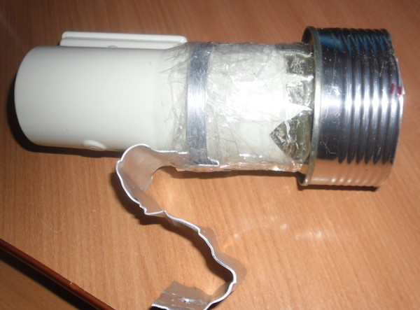

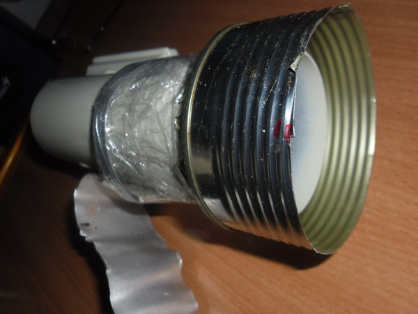

Сегодня укоротил консервную банку попробовал понастраивать - но все безрезультатно но хотя прибавка в Силе сигнала увеличилась на 4 % и стало 85 % , а качество по прежнему на нуле.
Может все таки попробовать рупор из листа алюминия ?
Он получше банки будет ?
Фото :

Ваш деполяризатор НЕ эффективен ...
Банка естественно даёт прибавку .. но это не лучший облучатель ...
Прием С диапазона на 90 см ... это не тоже самое что прием Ku на 90 см !!!!

Вот и Ямал 201 90Е С-диапазон начал ловится **на консервную банку** но сигнал слабый всего 13%.
Что сделать чтобы лучше был сигнал?

Деполяризатор нужно изготовить,
желательно штыревой.
Да и облучатель из ГОФРИРОВАННОЙ банки НЕ айс нет!
Читайте форум.
