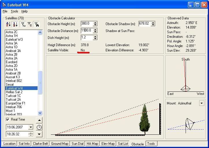

К сожалению,по данным программы GorbTrack у вас никаких шансов принять этот спутник-гора полностью его затеняет:
http://img.photobucket.com/albums/v485/soro/Sat/apatity.jpg
Красная линия-направление на спутник.
Увы-вы живете на высокой широте и геостационарные спутники у вас висят низко над горизонтом. огорчение

про закрытие сигла я сам знаю...уже давно все просчитано
меня интересуют варианты преодоления этой проблеммы
Вопрос такой...на 500-700 метров относим антену севернее, каждые 100 метров на кабеле ставим усилитель....какой нужно ставить ? интересует марка.
г.Апатиты | широта- 67,6 долгота - 33,4 | Супрал 1.2м | SS1 , SS2(дрова 4.3.0-не разогнана).
